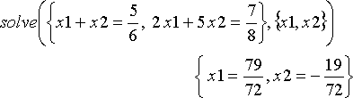

Решим, например, систему уравнений:
для получения точного решения системы уравнений используется функция solve

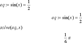

Функция solve одна из самых полезных функций системы. Она позволяет решать не только уравнения и системы уравнений, но и неравенства и системы неравенств. И всегда пытается найти решение в аналитической форме. С помощью функции solve решаются также и тригонометрические уравнения. По умолчанию Maple решает их на промежутке от -pi до pi.
Присвоим переменной eq выражение sin(x)=1/2 и вычислим его:
Есть один большой минус - если Maple не может найти точное аналитическое решение, он ничего не печатает в области вывода. В таком случае (если есть уверенность в существовании корней) можно использовать функцию fsolve - численный эквивалент функции solve.

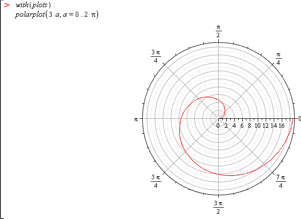

В следующем примере подключается пакет plots и с помощью функции polarplot строится спираль Архимеда.
with(plots)
polarplot (3*a, a=0..2*Pi)
После подключения пакета в рабочем листе отображается список команд, входящих в данный пакет и ставших доступными для использования. Если команды известны, то после оператора with следует поставить двоеточие ":", и тогда в области вывода ничего отображаться не будет. Двоеточие запрещает отображать результат и любой другой функции, в том числе и plot.
